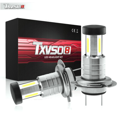

Heb je zoiets overwogen?
Die zien er niet uit alsof ze warmte afvoeren, waardoor ik me afvraag A: hoe helder ze eigenlijk zijn en B: wat de levensduur ervan zou zijn, aangezien hitte de nummer 1 killer van LED's is

Heeft u zoiets overwogen?
Die zijn letterlijk slechter dan nutteloos. Als de led-chips de plaatsing van de halogeenfilament niet perfect nabootsen, zal uw lichtopbrengst ongelooflijk verspreid zijn in plaats van gefocust op de weg. Geloof het of niet, er zit een hoop techniek in halogeenreflectoren.

Hoe is de lichtverspreiding? Zenden de LED's een helderdere/verder reikende straal uit, of remt de halogeenreflector hun prestaties af?
Zoals gezegd, als de leds de plaatsing van een halogeenfilament "perfect" nabootsen en alleen op "3" en "9" uur uitstralen, zal het helderder zijn dan halogeen EN, wat nog belangrijker is, correct geprojecteerd. Zelfs halogeenreflectoren, zoals die van de k64, hebben afsnijdingen en hotspots (hotspots zijn wat je in staat stelt om ver te zien, en zitten in alle koplampen, maar uiteraard zijn sommige slechter dan andere).
Je kunt de vergelijking zien op de laatste 2 foto's. Nu, dat is in een halogeenprojector, maar het punt blijft en geldt ook voor een halogeenreflector.
Deze Morimoto's doen alles wat ik net heb genoemd, samen met een paar andere merken zoals GTR lighting en Diode Dynamics. Veel led-lampen daarbuiten doen precies het tegenovergestelde van waar ik het over heb gehad, en verwijderen de Hotspot volledig omdat de chips niet op dezelfde plekken zitten als de filamenten. En dan gooien degenen met leds aan meerdere kanten gewoon overal licht uit, het is als de miststand op een tuinslang, je maakt de hele auto nat, maar kunt geen plekje vuil targeten.

Heb je persoonlijk een van de LED's geprobeerd die je voorstelt? En halogeenlampen zenden licht in alle richtingen uit, waarom moeten LED's alleen van 3 en 9 uur projecteren?
Echt benieuwd.
Ik zou, net als de meesten, willen verifiëren dat een artikel van $200 naar behoren werkt voordat ik het koop.

Halogeenlampen zenden omnidirectioneel uit, ja, maar als je het kleine dopje in autokoplampen met halogeenreflectoren ziet, vormt dat de afsnijding, samen met de ribbels. Het verwijdert dus het ongewenste licht. In theorie zou je een klein deel van de bovenkant van de halogeenlamp kunnen afplakken en bijna dezelfde output krijgen. Maar het is ook belangrijk om te onthouden dat de led-chips, hoewel geplaatst op 3/9 (kwaliteitslampen zoals die ik heb vermeld, kunnen worden geklokt om de juiste positie mogelijk te maken, als ze zich op een andere positie bevinden, zul je een enorm verschil in je output merken.) de chips zenden geen "5 graden output" / rechte straal uit, maar eerder, velen hebben een output van 170-180 graden, die terugkomt naar waar hij uitzendt, idealiter zo dicht mogelijk bij de plaatsing van de gloeidraad van de halogeenlamp.
Ik heb die LED's tot nu toe in een dozijn verschillende koplampen gebruikt, en elk heeft me tevreden gesteld met hun output. Ik ben eigenaar van een bedrijf voor het achteraf inbouwen van koplampen, en tot deze lampen uitkwamen, voldeed geen enkele andere behalve Diode Dynamics aan de eisen die ik eerder heb genoemd om ze aan te bevelen. Omdat ik weiger auto's op de weg te zetten die andere bestuurders verblinden en/of daadwerkelijk je output verminderen.
